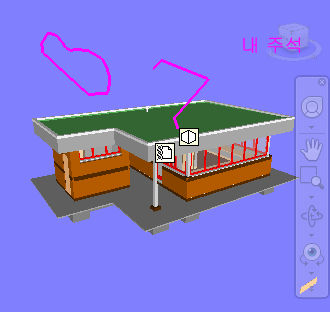

수정 지시 및 태그 보기
수정 지시 및 태그를 보려면 해당 항목이 포함된 관측점을 다시 호출해야 합니다.
수정 지시 보기
  1. 관측점 탭 > 저장, 로드 및 재생 패널 > 저장된 관측점 도구 시작 관리자 를 클릭합니다.
  2. 저장된 관측점 창에서 원하는 관측점을 클릭합니다. 연결된 모든 태그(있는 경우)가 장면 뷰에 표시됩니다.
수정 지시 및 태그 보기
  1. 관측점 탭 > 저장, 로드 및 재생 패널 > 저장된 관측점 드롭다운을 클릭하고 다시 호출하려는 관측점을 선택합니다.
    관측점이 수정 지시 주석 및 태그와 함께 장면 뷰에 표시됩니다.
