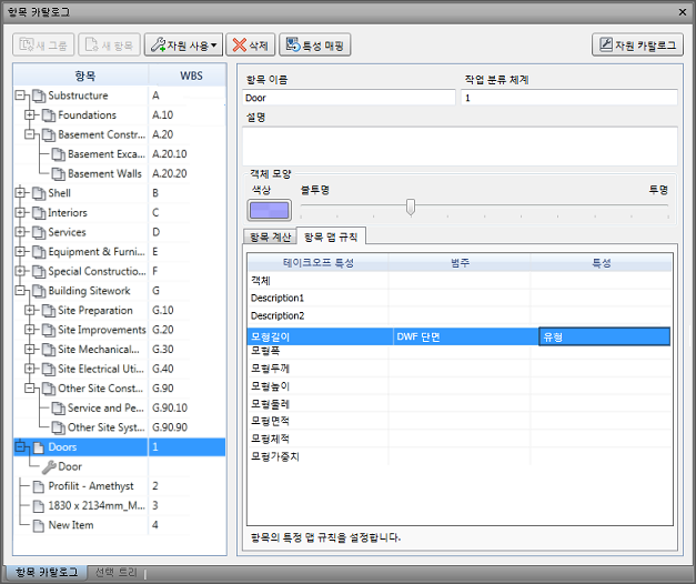

모형 테이크오프를 수행할 때 Quantification에서 포함된 설계 데이터를 추출하고 자동으로 카탈로그의 항목에 매핑합니다. 각 항목 유형(예: 선형, 영역 또는 볼륨)이 해당 기본 객체 특성에 매핑됩니다. 예를 들어 기본적으로 선형 항목이 길이에 매핑되고 영역 항목이 영역에 매핑되는 식입니다. 이것은 테이크오프하는 동안 측정된 특성입니다.
경우에 따라 객체에 자동 매핑에 사용되는 기본 특성이 들어있지 않거나 사용자가 기본 특성 매핑을 변경하려고 할 수 있기 때문에 데이터를 자동으로 매핑할 수 없습니다. 이 경우 프로젝트의 새 특성 정의를 사용자화하여 작성할 수 있습니다. 개별 또는 전역 특성을 수정하여 2D 및 3D 테이크오프 데이터에 모두 적용할 수 있습니다.
