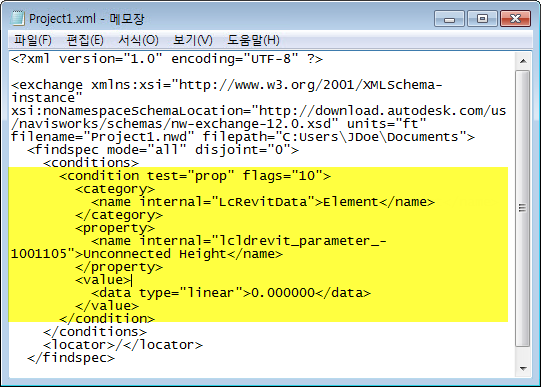

    XML 파일은 다음과 유사하게 나타납니다.
  10. XML 파일에서 위의 노란색으로 강조 표시된 조건 노드에 해당하는 코드 행을 복사합니다.
