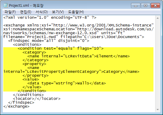

  10. XML 파일을 마우스 오른쪽 버튼으로 클릭 > 메모장 또는 유사한 텍스트 편집기에서 엽니다.
    XML 파일은 다음과 유사하게 나타납니다.
  11. XML 파일에서 위의 노란색으로 강조 표시된 조건 노드에 해당하는 코드 행을 복사합니다.
