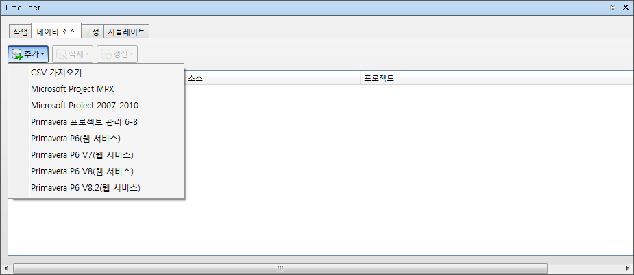

지원되는 일정 소프트웨어
TimeLiner는 다양한 일정 소프트웨어를 지원합니다.
참고: 이 중 일부는 관련 일정 소프트웨어가 설치된 경우에만 작동합니다.
참고: TimeLiner는 Navisworks .NET API를 사용하여 타사 데이터 소스를 지원할 수 있으며, MS Project, CSV 및 Primavera 형식에 대한 Windows 8 지원을 제공합니다. 누구나 새 데이터 소스에 대한 지원을 개발할 수 있습니다. 자세한 지침은 API 설명서를 참조하십시오.
Microsoft Project 2007~2013
이 데이터 소스를 사용하려면 Microsoft Project 2007™~Microsoft Project 2013™을 설치해야 합니다.
Primavera Project Management 6~8
이 데이터 소스를 사용하려면 Navisworks와 함께 다음 요소를 설치해야 합니다.
- Primavera Project Management(PPM) 6~8 제품
- ActiveX Data Objects 2.1
Microsoft Project MPX
TimeLiner는 Microsoft Project™ 또는 다른 일정 소프트웨어 사본을 설치할 필요없이 Microsoft Project™ MPX 파일을 직접 읽을 수 있습니다. Primavera SureTrak™, Primavera Project Planner 및 Asta Power Project™는 모두 MPX 파일을 내보낼 수 있습니다.
참고: Primavera SureTrak™은 고유 ID를 고유 ID 필드가 아닌 MPX 파일의 text10 필드로 내보냅니다. SureTrak에서 내보낸 MPX 파일에 연결하려면 text10 필드를
필드 선택기 대화상자의 고유 ID 필드로 지정해야 합니다.
Primavera P6(웹 서비스), Primavera P6 V7(웹 서비스), Primavera P6 V8.3(웹 서비스)
Primavera P6 웹 서비스 기능에 액세스하면 TimeLiner 및 Primavera 일람표를 동기화하는 데 걸리는 시간의 속도가 매우 빨라집니다.
이 데이터 소스를 사용하려면 Primavera 웹 서버를 설정해야 합니다. Primavera 설명서에서 사용할 수 있는 Primavera P6 웹 서버 관리자 안내서를 참조하십시오.
Asta Power Project 11~12
이 데이터 소스는 해당하는 버전의 Asta Power Project™를 설치해야 합니다.
