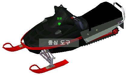

중심 도구
중심 도구로 현재 모형 뷰의 중심을 정의할 수 있습니다. 중심을 정의하려면 모형 위에서 커서를 끕니다. 커서와 함께 구(피벗점)가 표시됩니다. 구는 마우스 버튼을 놓으면 모형의 커서 아래 점이 현재 뷰의 중심이 됨을 나타냅니다. 모형이 구의 중심에 맞춰집니다.
참고: 커서가 모형 위에 있지 않으면 중심이 설정될 수 없으며 금지된 커서가 표시됩니다.
중심 도구에서 정의하는 점은 궤도 도구를 위한 피벗점과 줌 도구를 위한 초점을 제공합니다.
