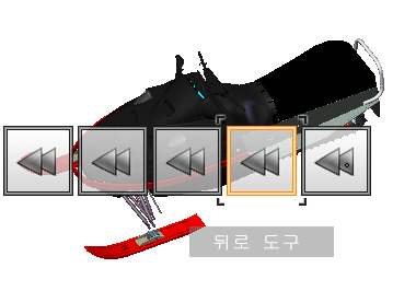

뒤로 내역 패널을 사용하여 이전 뷰 복원
  1. 휠을 표시합니다.
  2. 뒤로 쐐기를 클릭한 뒤 잠시 누르고 기다립니다.
    뒤로 내역 패널이 표시됩니다.
  3. 포인팅 장치의 버튼을 누른 상태에서 왼쪽이나 오른쪽으로 끌어 이전 뷰를 복원합니다.
    왼쪽으로 끌면 더 오래된 이전 뷰가 복원됩니다. 오른쪽으로 끌면 현재 보고 있는 뷰보다 나중의 뷰가 복원됩니다. 이전에 뒤로 도구를 사용한 적이 있어야 사용 가능한 뷰가 오른쪽에 표시됩니다. 탐색 내역에서 현재 위치는 주황색 상자로 표시되며 뒤로 내역 패널을 따라 이 상자를 끌 수 있습니다.
