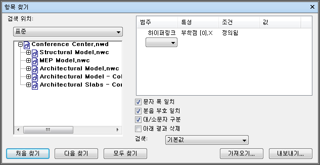

항목 찾기 창은 공통된 특성 또는 특성 조합을 가진 항목을 검색할 수 있는 고정 가능한 창입니다.
왼쪽 창에는 맨 위에 드롭다운 리스트가 있는 선택 트리 찾기가 있으며, 검색을 시작할 항목 수준을 선택할 수 있습니다. 이 수준은 파일, 도면층, 인스턴스, 선택 세트 등이 될 수 있습니다.
드롭다운 리스트 옵션은 선택 트리 창과 동일합니다.
표준. 모든 인스턴스를 비롯한 기본 트리 계층을 표시합니다.
축소. 트리 계층의 간소화된 버전을 표시합니다.
특성. 항목의 특성을 기준으로 계층을 표시합니다.
세트. 선택 세트 및 검색 세트 리스트를 표시합니다. 선택 세트와 검색 세트가 작성되지 않은 경우에는 이 옵션이 표시되지 않습니다.
오른쪽 창에서는 검색문 또는 조건을 추가할 수 있습니다. 또한 버튼을 사용하여 장면에서 적합한 항목을 찾거나, XML 파일로 검색 매개변수를 가져오고 내보낼 수 있습니다.
