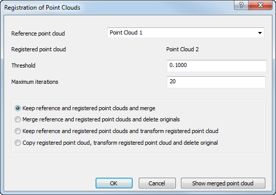

  2. 점군 데이터 탭 > 편집 패널 > 등록을 클릭합니다. 점군 데이터 등록 대화상자가 표시됩니다.
  3. 참조 점군 데이터 목록에서 점군 데이터를 등록하는 데 사용할 좌표계의 점군 데이터를 선택합니다. 두 번째 점군 데이터가 이 항목을 기준으로 이동되고 등록된 점군 데이터로 표시됩니다.
  4. 임계값 상자에 변환 계산의 이동 제한을 입력합니다. 이전 계산과 현재 계산 간의 이동이 지정된 값보다 작으면 등록이 중지됩니다.
  5. 최대 반복 횟수 상자에 PowerInspect에서 수행할 최대 계산 수를 입력합니다.
  6. 옵션을 선택하여 원래 점군 데이터를 처리할 방법을 지정합니다. 다음 중에서 선택합니다.
    • 참조 및 등록된 점군 데이터 유지 및 병합 - 원래 점군 데이터를 변경하지 않고 그대로 두고, 두 원본의 점을 포함하는 새 점군 데이터를 만듭니다.
    • 참조 및 등록된 점군 데이터 병합 및 원본 삭제 - 원래 점군 데이터를 삭제하고, 두 원본의 점을 포함하는 새 점군 데이터를 만듭니다.
    • 참조 및 등록된 점군 데이터 유지 및 등록된 점군 데이터 변환 - 참조 점군 데이터를 기준으로 등록된 점군 데이터를 이동합니다.
    • 등록된 점군 데이터 복사, 등록된 점군 데이터 변환 및 원본 삭제 - 등록된 점군 데이터의 복사본을 만들고, 참조 점군 데이터를 기준으로 복사본을 이동합니다.
  7. 변경 사항을 저장하기 전에 등록을 확인하려면 병합된 점군 데이터 표시를 클릭합니다.
  8. 확인을 클릭하여 대화상자를 닫고 점군 데이터를 등록합니다.

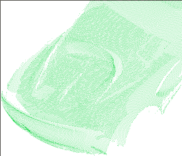

    등록 프로세스가 성공적으로 완료되면 측정 순서가 업데이트되고 결과가 CAD 뷰에 표시됩니다. 예를 들면 다음과 같습니다.
