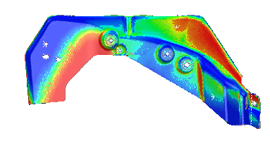

  2. 위에서 점군 데이터를 보는 동안 점을 선택합니다. 예를 들면 다음과 같습니다.
    평면이 선택한 점을 기준으로 피팅되고 평면 아래의 모든 점이 선택됩니다.

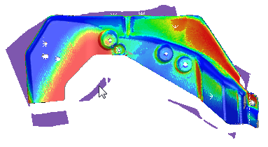

  2. 아래와 같이 평면이 원치 않는 모든 점을 선택할 만큼 충분히 높지 않은 경우 다음을 수행합니다.
    정의된 평면 공차 대화상자에서 정의된 평면 공차를 높입니다.
