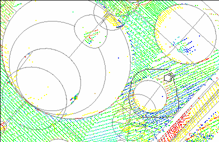

  3. 마우스 왼쪽 버튼을 클릭한 상태로 커서를 모형 위로 끌어 쉐이프의 경계를 그립니다. 예를 들면 다음과 같습니다.
  4. 커서가 모양으로 변경되면 마우스 왼쪽 버튼을 다시 클릭하여 쉐이프를 닫습니다. 쉐이프 내부의 모든 점이 클립보드에 복사됩니다.
