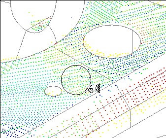

  3. CAD 뷰에서 마우스 왼쪽 버튼을 클릭한 상태로 구의 중심을 표시한 다음, 커서를 끌어 구의 반지름을 지정합니다. 예를 들면 다음과 같습니다.
  4. 마우스 버튼을 놓습니다.
    구 내부의 모든 점이 클립보드에 복사됩니다.
