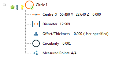

측정 순서의 형상 항목에서 점을 선택하려면 다음을 수행합니다.
  1. 작업 순서창에서 점을 선택하려는 아이템에 대한 항목의 옆에 있는 아이콘을 클릭합니다. 그러면 다음과 같이 상세 정보가 표시됩니다.

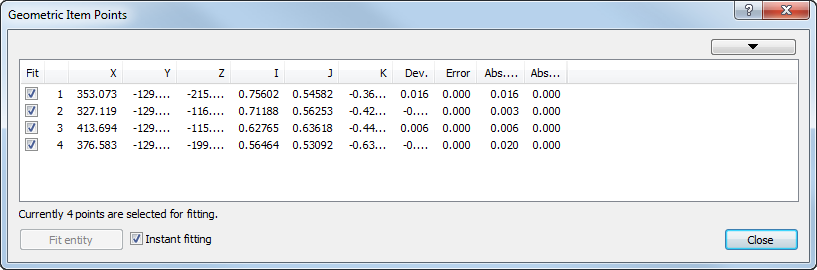

  2. 측정된 점을 두 번 클릭합니다. 측정된 점의 상세 정보를 표시하는 형상 항목 점 대화상자가 표시됩니다.
  3. 목록의 항목을 마우스 왼쪽 버튼으로 클릭하여 작업할 점을 선택합니다.
    여러 항목을 선택하려면 Ctrl 키를 누른 상태로 목록을 마우스 왼쪽 버튼으로 클릭합니다.
  4. 목록을 마우스 오른쪽 버튼으로 클릭하고 컨텍스트 메뉴에서 포인트 복사를 선택합니다.
  5. 닫기를 클릭하여 대화상자를 닫습니다.
