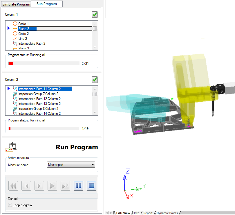

이중 열 모드에서는 각 열과 연관된 항목이 프로그램 실행 탭의 개별 섹션에 표시됩니다. 따라서 실행 중인 열을 제어하고, 여러 열이 동시에 실행될 때 각 열의 검사 진행률을 확인하고, 각 항목 세트에 별도의 범위를 지정할 수 있습니다. 또한 기본적으로 CAD 뷰에는 각 열의 예상 이동이 표시되므로 각 열의 상대 위치를 확인하여 잠재적 충돌을 피할 수 있습니다.

  1. 실행 탭을 선택하고 시뮬레이션 프로그램 탭을 선택합니다. 기계 목록에서 CAD 뷰에 표시할 시뮬레이터를 선택합니다.
  2. 프로그램 실행 탭을 선택합니다. 이 탭에는 각 시뮬레이터에 할당된 검사 항목과 프로그램 실행 대화상자가 표시됩니다.

    프로그램 실행 탭에는 각 열의 측정 순서 진행률이 표시되고, CAD 뷰에는 선택한 열의 이동과 각 열의 예상 이동 엔빌로프가 표시됩니다. 예를 들면 다음과 같습니다.
  5. 예측 영역이 겹치는 경우 프로브가 충돌할 수 있다는 경고 메시지가 표시되고 검사가 중지됩니다. 이 경우 프로브 경로가 충돌을 일으키지 않는지 확인한 후 검사를 다시 시작합니다. 문제가 지속되면 온라인 충돌 예측 구성 대화상자에서 예측 설정의 민감도를 조정합니다.
