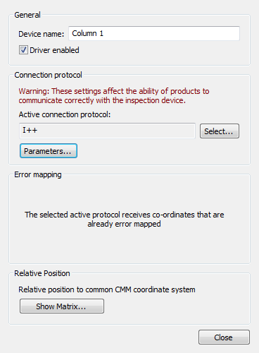

  2. PowerInspect에서 공구 탭 > 기계 > 구성을 클릭합니다.
    CMMDriver 구성 대화상자가 표시됩니다.
  3. PowerInspect가 열 1에 연결하지 않도록 하려면 드라이버가 활성화됨 확인란을 선택 취소합니다.
    이 확인란을 선택 취소하면 열 중 하나를 사용할 수 없을 때 이중 열 검사를 사용할 수 있습니다. 이렇게 하면 열려 있는 모든 문서가 열에 연결되지 않으며 충돌 예측이 자동으로 비활성화됩니다.
  4. 선택을 클릭하고, 연결 프로토콜을 선택하시오 대화상자에서 I++를 두 번 클릭합니다.

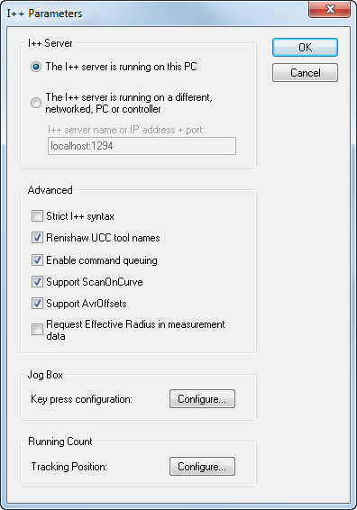

  5. 파라메터를 클릭합니다. I++ 매개변수 대화상자가 표시됩니다.
  6. 이 PC에서 I++ 서버가 실행 중임을 선택합니다.
  7. 고급 영역에서 실행 중인 I++ 서버의 설정을 선택하고, 확인을 클릭하여 대화상자를 닫습니다.
  8. 이전 교정에서 이 열에 대해 계산된 축변환 매트릭스를 보려면 매트릭스 표시를 클릭합니다.
  9. CMMDriver 구성 대화상자에서 닫기를 클릭합니다.
  10. 공구 탭 > 기계 2 > 구성을 클릭합니다.
  11. PowerInspect가 열 2에 연결하지 않도록 하려면 드라이버가 활성화됨 확인란을 선택 취소합니다.
  12. 선택을 클릭하고, 연결 프로토콜을 선택하시오 대화상자에서 I++를 두 번 클릭합니다.
  13. 파라메터를 클릭합니다. I++ 매개변수 대화상자가 표시됩니다.
  14. I++ 서버가 네트워크로 연결된 다른 PC 또는 컨트롤러에서 실행 중임을 선택합니다.
  15. I++ 서버 이름 또는 IP 주소 + 포트 상자에 두 번째 열의 서버가 실행 중인 컴퓨터의 IP 주소를 입력합니다.
  16. 고급 영역에서 실행 중인 I++ 서버의 설정을 선택하고, 확인을 클릭합니다.
  17. 이전 교정에서 이 열에 대해 계산된 축변환 매트릭스를 보려면 매트릭스 표시를 클릭합니다.
  18. CMMDriver 구성 대화상자에서 닫기를 클릭합니다.
