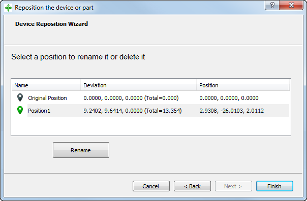

  2. 좌표계 대화상자에서 위치 변경 버튼()을 클릭합니다. 장치 위치 변경 마법사가 표시됩니다.
  3. 이전에 생성한 위치 편집을 선택하고 다음을 클릭합니다. 이전 위치 목록이 표시됩니다.
  4. 작업할 위치를 선택합니다. 다음을 수행합니다.
    • 위치의 이름을 변경하려면 이름 바꾸기를 클릭하고 새 이름을 입력한 다음, 창의 흰색 영역을 클릭하여 새 이름을 확인합니다.
    • 위치를 삭제하려면 Delete 키를 누른 다음, 확인 대화상자에서 를 클릭하여 삭제를 완료합니다.
    또는 목록에서 위치를 마우스 오른쪽 버튼으로 클릭한 다음, 컨텍스트 메뉴에서 이름 바꾸기 또는 삭제를 선택합니다.
  5. 완료를 클릭하여 마법사를 닫습니다.
