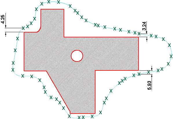

이 피팅 타입을 사용하여 아직 완료되지 않은 부품을 모델까지 가공할 수 있는지 확인합니다. 베스트 핏의 모든 점이 양의 편차를 갖는 경우 모델 전체의 소재가 충분한 것이며 부품을 성공적으로 가공할 수 있습니다. 음수 편차를 갖는 점이 있는 경우 부품을 완료하기에는 소재가 부족한 것입니다.
이 예에서 원래 축정렬은 모델(빨간색으로 표시)과 완료되지 않은 부품(파란색으로 표시) 사이에 다음과 같은 편차를 생성합니다.
MaxMin - 가장 작은 최대 편차를 사용하여 베스트 핏을 적용하면 가장 낮은 편차의 크기를 늘리도록 축정렬이 변환됩니다.
