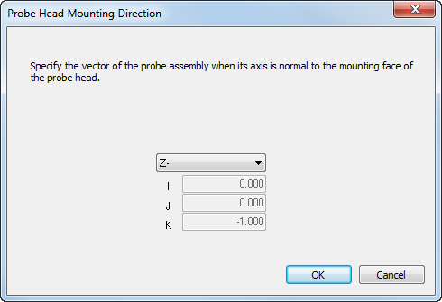

프로브 장착 방향을 지정하는 방법
프로브 헤드의 장착 벡터를 지정합니다.
단순 교정 옵션을 선택하면 PowerInspect는 프로브 헤드 노미날을 사용하여 프로브 팁의 위치를 계산합니다.
주: 단순 교정은 CNC 기계 또는 수동 CMM에 대한 측정을 생성할 때만 사용할 수 있습니다.
  1. 옵션 대화상자의 교정 페이지에서 심플을 선택합니다.
  2. 측정 장치에 연결합니다.
  3. 기계 탭의 프로브 헤드 영역에서 사용하려는 프로브 헤드를 선택하고 교정을 클릭합니다.
  4. 프로브 헤드 장착 방향 대화상자의 드롭다운 목록에서 항목을 선택하여 헤드와 평행한 기계 축을 지정합니다.
    또는 장착 방향을 지정하려면 사용자를 선택하고 I, JK 상자에 벡터를 입력합니다.
