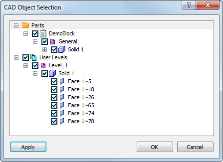

CAD 레벨 및 객체를 검사에서 제외하려면 측정 탭 > 옵션 패널 > 활성 레벨을 클릭합니다.
검사에 사용되는 CAD 레벨 및 객체를 지정하려면 다음을 수행합니다.
아이콘을 클릭하여 폴더를 확장하고 CAD 레벨 및 객체 항목을 표시합니다.
아이콘은 항목이 검사에 포함되었음을 나타냅니다.
아이콘은 항목이 검사에서 제외되었음을 나타냅니다.
아이콘은 검사에 포함된 항목과 제외된 항목이 혼합된 상위 레벨 또는 항목을 나타냅니다.
다음 예에서는 Level_1의 Face 1~5 및 Face 1~18만 검사할 수 있습니다.
CAD 뷰에 표시된 CAD 레벨과 검사에 사용할 수 있는 레벨은 별도로 제어됩니다. 따라서 CAD 뷰에 서피스를 표시하지만 측정 목적으로는 서피스를 무시할 수 있습니다. CAD 레벨을 지정하는 방법은 다음과 같습니다.
