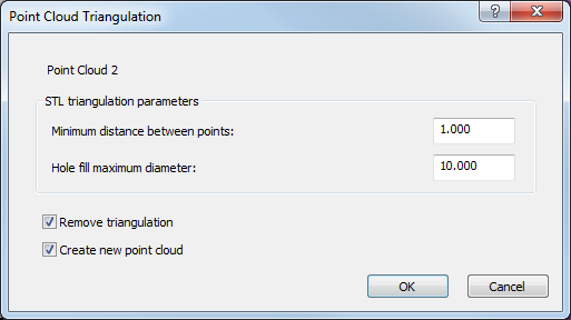

점군 데이터를 삼각 측량하려면 다음을 수행합니다.
- 측정 순서에서 점군 데이터 항목의 요소를 선택합니다.
- 점군 데이터 탭 > 삼각 측량 패널 > 생성을 클릭합니다. 점군 데이터 삼각 측량 대화상자가 표시됩니다.
- 점 사이 최소 거리를 입력하여 메쉬의 삼각형 크기를 지정합니다. 지정된 거리보다 가까운 포인트는 하나의 포인트로 처리됩니다.
거리 값은 메쉬의 삼각형 크기를 제어하며 값이 작을수록 부드러운 메쉬가 생성됩니다. 값이 0이면 중복 항목만 제외됩니다.
- 홀 채우기 최대 지름을 입력하여 자동으로 채울 수 있는 홀의 최대 지름을 지정합니다. 지름이 이 값보다 작거나 같은 홀은 서피스의 일부로 처리되고 지름이 이 값보다 크면 홀로 유지됩니다.
- 삼각 측량이 점군 데이터 항목에 적용되었는데 원래의 비삼각형 상태로 되돌리려면 삼각 측량 제거 확인란을 선택합니다.
- 원래 점군 데이터 항목을 유지하고 삼각 측량된 클라우드를 새 항목으로 저장하려면 새 점군 데이터 생성 확인란을 선택합니다.

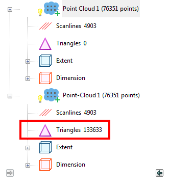

- 확인을 클릭하여 클라우드를 삼각 측량하고 대화상자를 닫습니다. 다음과 같이 삼각 측량된 점군 데이터 항목이 측정 순서에 추가됩니다.
PowerInspect에서 점군 데이터를 삼각 측량할 수 없는 경우 경고 메시지가 표시됩니다. 점군 데이터 삼각 측량 대화상자를 표시하고 제안된 점 사이 최소 거리 및 홀 채우기 최대 지름을 사용하려면 예를 클릭하고, 작업을 취소하려면 아니요를 클릭합니다.
