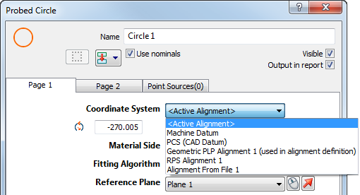

측정 중에 여러 축정렬을 사용하려면 측정 순서에서 각 항목과 각 그룹에 사용되는 축정렬을 지정하면 됩니다.
축정렬을 지정하려면 다음을 수행합니다.

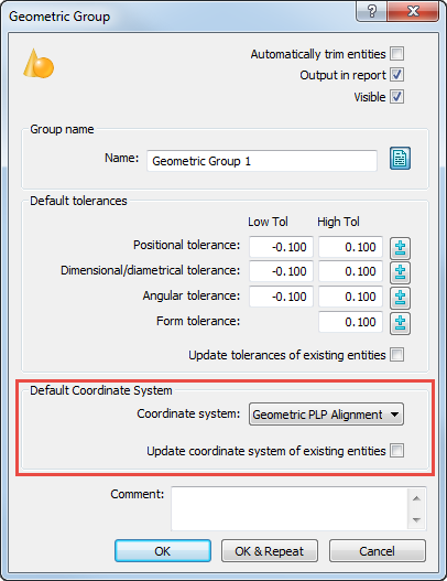

또는 그룹 대화상자를 열고 좌표계 목록에서 축정렬을 선택하여 요소 측정그룹에 추가된 모든 항목의 기본 축정렬을 지정할 수 있습니다. 선택한 좌표계를 이미 그룹에 있는 항목에 적용하려면 설정된 좌표계로 업데이트 적용 확인란을 선택합니다.

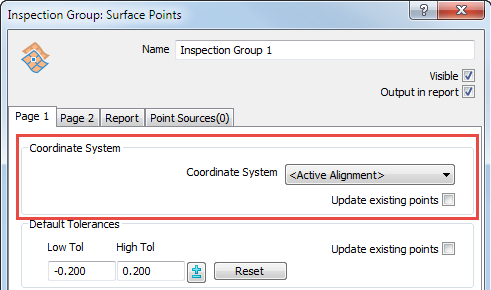

측정 순서에 축정렬이 하나만 포함된 경우 좌표계 목록을 <활성화된 축정렬>의 기본 설정으로 유지합니다. PowerInspect는 측정 순서에서 해당 축정렬 또는 마지막 베스트 핏 항목을 자동으로 사용합니다.
좌표계를 변경하면 그룹 내의 모든 점 측정값이 새 축정렬을 기준으로 다시 계산됩니다. PowerInspect가 그룹 내의 점군 데이터를 새 축정렬로 변환하도록 하려면 기존 점 업데이트 확인란을 선택합니다.
