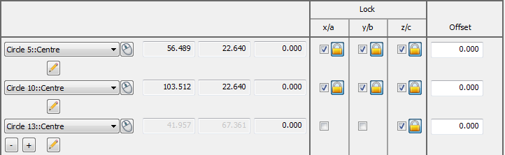

최소한의 축 잠금을 사용하여 부품의 위치와 회전을 고정하면 RPS 축정렬이 완벽하게 제약됩니다. 예를 들면 다음과 같습니다.
이 예제의 잠금 축은 완벽하게 배치된 것으로 간주되므로 보고서 탭에서 각 항목의 편차가 0으로 표시됩니다.

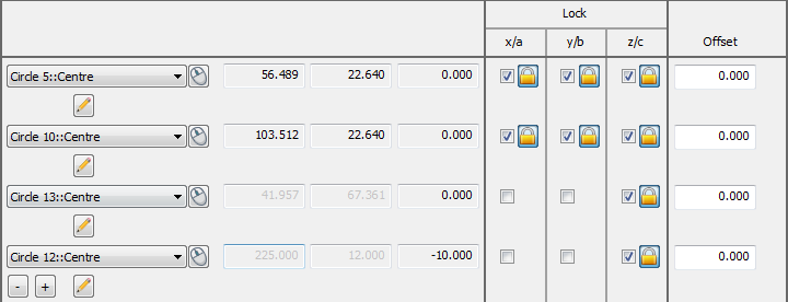

최소한의 축 잠금보다 많은 잠금을 사용하여 부품의 위치와 회전을 고정하면 RPS 축정렬이 과도하게 제약됩니다. 다음 예에서는 축정렬이 Z축에서 과도하게 제약되므로 베스트 핏 알고리즘을 사용하여 축정렬이 생성됩니다.
Z축은 모든 제약 항목에서 계산되므로 보고서 탭에서 Z축의 편차가 0이 아닌 값으로 표시됩니다.

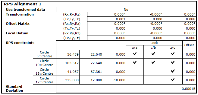

또한 정보 탭, 보고서 탭 및 RPS 축정렬 대화상자에는 측정값의 표준 편차가 표시됩니다. 예를 들면 다음과 같습니다.
