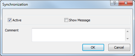

동기화 항목을 생성하려면 다음을 수행합니다.
  1. 프로브 패스 탭 > 항목 패널 > 동기화를 클릭합니다. 동기화 대화상자가 표시됩니다.
  2. 측정 순서에 항목을 포함하려면 활성 확인란을 선택합니다. 순서가 재생될 때 항목을 건너뛰려면 확인란을 선택 취소합니다.
  3. 열이 일시 중지될 때 메시지를 표시하려면 메시지 표시 확인란을 선택하고 주석을 입력합니다.
  4. 확인을 클릭하여 대화상자를 닫고 항목을 측정 순서에 추가합니다.

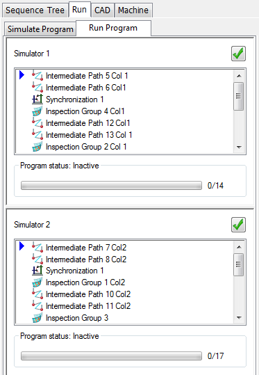

측정 순서를 실행하면 두 번째 열이 따라잡을 때까지 첫 번째 열의 항목 도달이 일시 중지됩니다. 메시지 표시 확인란을 선택하면 메시지 상자에 주석이 표시되며, 측정을 재개하려면 계속을 클릭해야 합니다. 메시지 표시 확인란을 선택 취소하면 두 번째 열이 동기화 항목에 도달할 때 첫 번째 열이 측정을 재개합니다.

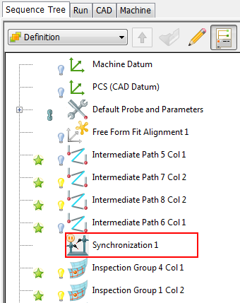

예를 들어 다음 측정 순서에서 동기화 항목은 PowerInspect가 모든 이전 항목을 완료한 후에만 열에서 측정 그룹 측정을 계속할 수 있도록 강제합니다.
열 1은 동기화 항목에 먼저 도달하면 열 2가 중간 경로 8을 완료할 때까지 기다리고, 열 2는 동기화 항목에 먼저 도달하면 열 1이 중간 경로 6을 완료할 때까지 기다립니다.
