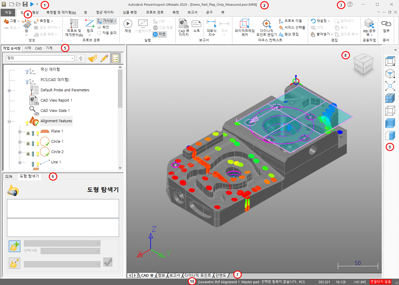

작업할 CAD 모델을 선택하면 측정을 생성, 실행 및 관리하는 데 필요한 탭과 함께 해당 모델이 PowerInspect 화면에 표시됩니다. 예를 들면, 다음과 같습니다.
빠른 실행 도구 모음 - 빠른 실행 도구 모음을 사용하여 자주 사용하는 명령에 액세스합니다.
타이틀 바 - 타이틀 바에는 PowerInspect의 현재 버전, 현재 문서의 이름 및 단위가 표시됩니다.
도움말 - 도움말() 아이콘을 클릭하면 도움말 메뉴가 표시됩니다.
리본 - 리본은 여러 개의 탭으로 구성되며, 각 탭은 하위 프로그램 기능을 표시합니다. 탭에는 관련 명령의 패널이 포함되어 있습니다.
측면 패널, 위쪽 탭:
측면 패널, 아래쪽 탭:
그래픽 영역 탭 - 그래픽 영역을 사용하여 모델 및 측정 데이터를 봅니다. 이 탭에는 다음과 같은 여러 탭이 있습니다.
ViewCube - ViewCube는 그래픽 창의 현재 관측 방향을 표시합니다. 뷰 탭 또는 키보드 바로 가기를 사용하여 뷰 방향을 다시 지정하면 ViewCube가 자동으로 회전하여 새 관측 방향을 반영합니다. ViewCube를 사용하여 뷰를 직접 조작할 수도 있습니다.
뷰 도구 모음 - 자주 사용하는 뷰 명령에 액세스할 때 이 도구 모음을 사용합니다. 이 도구 모음을 표시하거나 숨기려면 뷰 탭 > 창 패널 > 뷰 도구 모음을 클릭합니다.
Status bar - 상태바에는 축정렬, 그래픽 영역의 커서 좌표 및 기계 연결 상태에 대한 정보가 표시됩니다.
