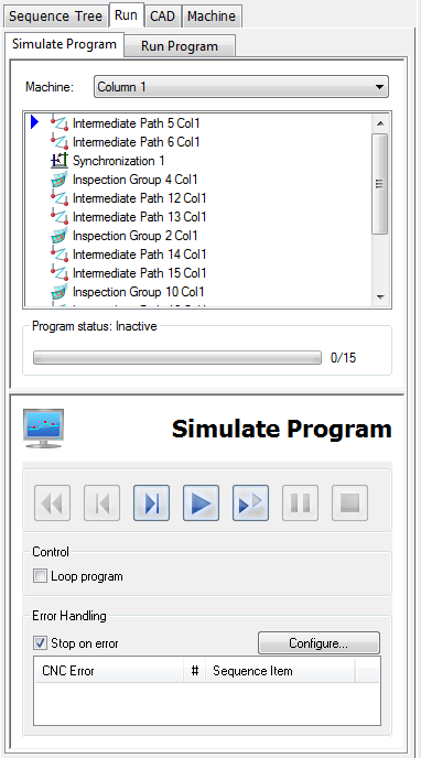

이중 열 모드에서는 측정 순서를 시뮬레이션하면 단일 열 모드와 동일한 방식으로 프로브 패스를 확인합니다. 단, 한 번에 하나의 열만 시뮬레이션할 수 있으므로 확인할 열을 지정해야 한다는 점은 다릅니다.
측정 순서를 시뮬레이션하려면
  1. 실행 탭을 선택한 다음, 시뮬레이션 프로그램 탭을 선택합니다.
  2. 기계 리스트에서 시뮬레이션하려는 열에 대한 시뮬레이터를 선택합니다. 열에 할당된 아이템이 시뮬레이션 프로그램 탭에 나열되고 열 및 프로브 어셈블리가 CAD 뷰에 표시됩니다.
  3. CAD 뷰에 표시된 기계를 변경하려면 도구 탭 > 시뮬레이터 패널 > 이중 열 > 시뮬레이터 구성을 클릭합니다.
  4. 순서에서 아이템의 하위 세트만 시뮬레이션하려면 아이템 리스트를 마우스 오른쪽 버튼으로 클릭하고 상황에 맞는 메뉴를 사용하여 범위를 생성합니다.
  5. 시뮬레이션 프로그램 대화상자의 버튼을 사용하여 측정 순서를 시뮬레이션합니다. 예를 들어, 선택한 열에 할당된 모든 아이템을 시뮬레이션하려면 모든 아이템 실행 을 클릭합니다.
