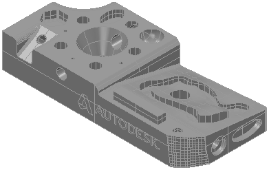

쉐이딩과 와이어프레임
— 와이어프레임을 사용하여 쉐이딩된 뷰를 표시합니다.

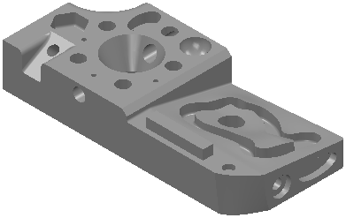

쉐이딩
— 와이어프레임을 사용하지 않고 쉐이딩된 뷰를 표시합니다.

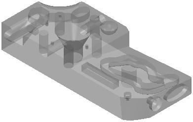

투명한 와이어프레임
— 와이어프레임을 사용하여 투명한 뷰를 표시합니다.

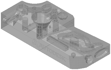

투명
— 와이어프레임을 사용하지 않고 투명한 뷰를 표시합니다.
