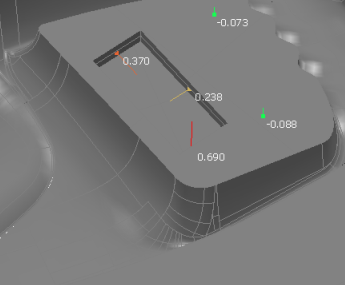

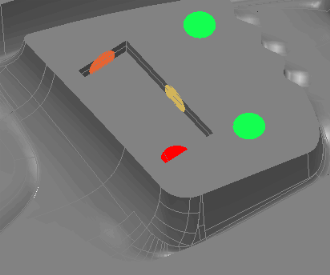

서피스 포인트를 표시하려면
서피스 측정 그룹의 측정된 포인트를 CAD 뷰에 표시하려면 보기 탭 > 뷰 옵션 패널 > 포인트 버튼을 선택합니다.
PowerInspect는 측정 결과를 CAD 데이터와 비교한 후 색상을 사용하여 CAD 데이터와의 편차를 나타냅니다.
표시 유형을 선택하려면 화살표를 클릭하고 다음을 선택합니다.
측정 포인트를 숨기려면 버튼을 선택 취소합니다.
