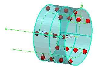

예: 방향 벡터를 반전하려면
와이어프레임 체커를 사용하여 아이템을 생성하는 경우 PowerInspect는 CAD 모델에서 아이템의 방향 벡터를 가져옵니다. 벡터는 CAD 뷰에서 화살표가 있는 노란색 실선으로 표시됩니다. 예를 들면 다음과 같습니다.
방향 벡터 및 아이템의 프로브 패스를 반전하려면
  1. 법선 버튼을 클릭합니다. 버튼 아이콘이 반대 아이콘으로 변경되고 변경 사항이 CAD 뷰에 표시됩니다. 예를 들면 다음과 같습니다.
  2. 피쳐 저장 버튼을 클릭하여 변경 사항을 저장합니다.
