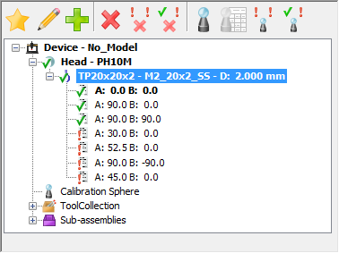

문서를 CNC 기계에 연결하면 PowerInspect가 측정 순서에 지정된 프로브 헤드 및 프로브를 측정 장치에서 사용 가능한지 확인합니다. 또한 지정된 모든 프로브 위치가 교정되었는지 확인합니다. 세부사항은 기계 탭에 표시됩니다.
측정 장치에서 측정을 실행하기 전에 교정되지 않은 위치(
로 표시)를 교정해야 합니다. PowerInspect가 다음을 사용하여 측정 장치에 연결된 경우:
버튼을 클릭하여 측정 장치에서 교정되지 않은 모든 위치를 교정합니다.
I++ 서버에서 프로브 어셈블리에 서로 다른 이름을 사용한 경우 툴바에서 동기화
버튼을 클릭하고 I++ 프로브 매칭 대화상자를 사용하여 사용할 수 없는 아이템을 I++ 서버의 아이템과 일치시킵니다.
