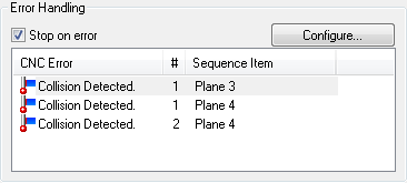

시뮬레이션 오류를 보려면
에러처리 설정 리스트에는 PowerInspect에서 식별된 오류가 포함되어 있습니다. 각 항목은 오류 타입, 이동 시 오류 수 및 오류가 발생한 순서 아이템을 지정합니다. 예를 들면 다음과 같습니다.
오류 타입은 각 항목의 왼쪽에 아이콘으로도 표시됩니다.
프로브가 파트와 충돌했습니다.
파트가 차지한 공간 내에서 프로브가 시작되었습니다.
프로브가 기계 제한 범위 밖으로 이동했습니다.
프로브에서 잘못된 접촉이 발생했습니다.
예상 접촉이 되지 않았습니다.
