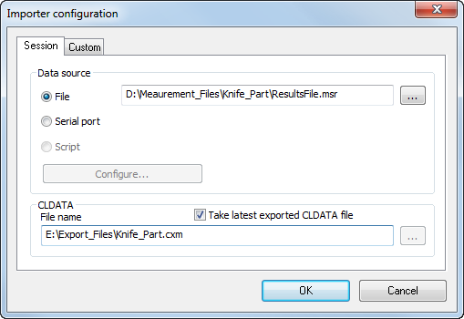

  2. 을 클릭하여 불러오기 설정 대화상자를 표시합니다.
  3. 가져오기 방법을 선택합니다. 다음 중에서 선택합니다.
    • 파일 — 공작 기계 컨트롤러에서 생성한 측정 파일에서 포인트 데이터를 가져옵니다. 인접한 상자에 가져올 파일의 위치와 이름을 입력하거나 을 클릭하여 파일을 선택합니다.
    • 직렬 포트 — 공작 기계 컨트롤러의 직렬 포트 연결에서 포인트 데이터를 가져옵니다. 이 옵션을 처음 사용할 때는 구성을 클릭하고 컨트롤러에 필요한 직렬 구성 설정을 지정합니다. 필요한 직렬 구성 설정에 대한 자세한 내용은 컨트롤러의 설명서를 참조하십시오.
    • 스크립트 — 사용자 정의 가져오기 프로세스를 지정합니다. 예를 들어, 이 옵션을 사용하면 파일이나 직렬 포트가 아닌 소스에서 데이터를 가져오는 사용자 정의 방법을 지정할 수 있습니다.
    주: 스크립트 옵션을 선택하기 전에 사용자 탭의 출력파일 설정 상자를 완료해야 합니다.
  4. 기본적으로 PowerInspect는 마지막으로 내보낸 CLDATA(.cxm) 파일에 대해 가져온 데이터를 확인합니다. 다른 CLDATA 파일을 사용하여 데이터를 확인하려면 최근에 만든 CLDATA 파일을 선택 취소하고 파일 이름 상자에 파일의 위치와 이름을 입력합니다.

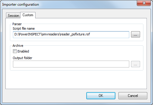

  5. 사용자 탭을 선택합니다.
  6. 기본적으로 PowerInspect\omvreaders 폴더의 reader_psfixture.rsf를 사용하여 측정 데이터를 가져옵니다. 다른 가져오기 스크립트를 사용하려면 다음을 수행합니다.
    1. 사용자 탭을 선택합니다.
    2. 스크립트 파일 이름 상자에 스크립트 파일의 위치와 이름을 입력합니다.
    3. 세션 탭에서 스크립트 옵션을 선택합니다.
  7. 데이터를 다시 가져올 수 있도록 측정 데이터를 보관 파일에 저장하려면
    1. 사용자 탭을 선택합니다.
    2. 적용 확인란을 선택합니다.
    3. 저장경로 상자에 파일을 저장할 폴더의 위치를 입력합니다.
    각 보관 파일의 이름은 보관 파일이 생성된 날짜 및 시간을 .pwi 파일의 이름에 추가하여 생성됩니다.

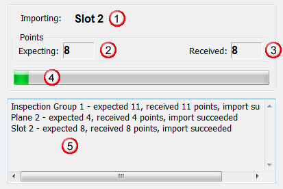

  9. NC 프로그램 탭에서 을 클릭하여 측정치를 가져옵니다. 가져오기가 진행되면서 NC 프로그램 탭에 가져오기 세부사항이 표시됩니다.
    여기서 각 의미는 다음과 같습니다.
    는 가져오는 측정 순서 아이템의 이름을 표시합니다.
    는 아이템을 측정하는 데 필요한 최소 포인트 수를 표시합니다.
    는 아이템에 대해 수신된 포인트 수를 표시합니다.
    는 현재 아이템의 진행률을 표시합니다.

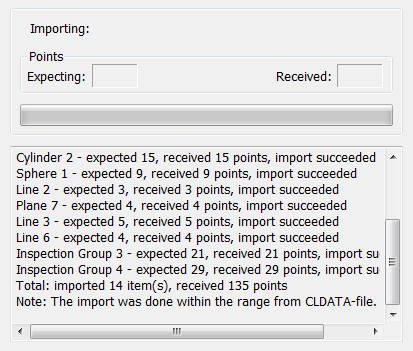

    는 가져온 아이템의 세부사항을 나열합니다. 가져오기가 완료되면 다음과 같이 요약 정보가 표시됩니다.
    PowerInspect는 리더 스크립트 파일 및 측정 데이터가 포함된 입력 파일과 같은 필수 정보를 확인합니다. 또한 CLDATA 파일을 사용하는 경우에는 측정치가 CLDATA 파일의 정보와 일치하는지 검사합니다. PowerInspect에서 문제를 발견하면 오류 메시지와 수행할 수 있는 작업이 표시됩니다.
    스크립트 파일 또는 기계 툴의 출력 파일 관련 오류 등의 일부 오류가 발생하면 가져오기 프로세스가 중단됩니다. 다른 오류에서는 프로세스가 계속 진행됩니다. 예를 들어, 프로브 패스를 내보낸 후 아이템이 삭제되었기 때문에 측정 순서가 더 이상 CLDATA 파일과 일치하지 않는 경우 이러한 문제가 발생할 수 있습니다.
