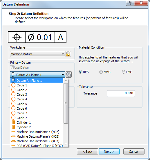

- 참고 피쳐 리스트에서 데이텀으로 사용할 아이템을 선택합니다.
참고 피쳐를 참조하는 모든 아이템의 각도 공차 내에 해당 참고 피쳐가 있어야 합니다.
- 확인을 클릭하여 GD&T 데이텀 아이템을 생성하고 대화상자를 닫습니다. GD&T 측정 아이템의 데이텀 리스트에서 아이템을 선택할 수 있습니다. 예를 들면 다음과 같습니다.
