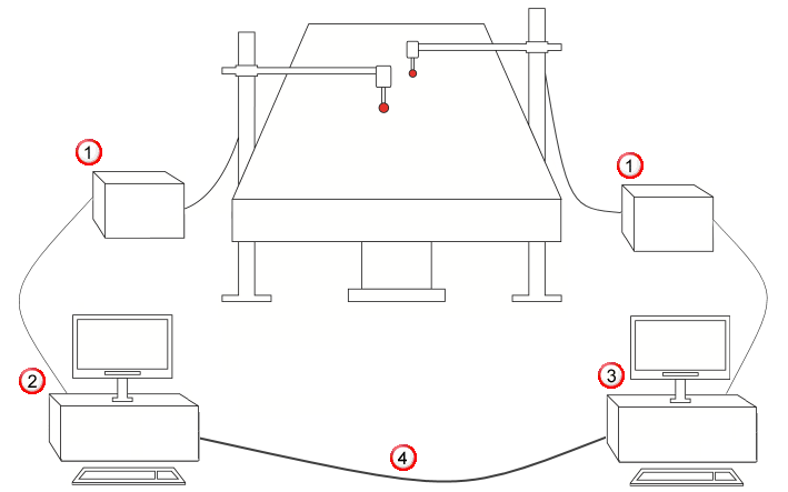

이중 열 시스템 설정
다음 예는 I++ 연결 프로토콜을 사용하여 이중 열 모드에서 PowerInspect를 실행하는 데 필요한 설정을 보여줍니다.
CMM 컨트롤러
이중 열 모드에서 I++ 서버와 PowerInspect를 실행하는 컴퓨터. 컴퓨터는 PowerInspect 설치 안내서에 지정된 요구사항을 준수해야 합니다.
I++ 서버를 실행하는 컴퓨터
주: 암을 독립 측정 장치로 사용하려면 이 컴퓨터에 PowerInspect도 설치해야 합니다.
네트워크 연결
