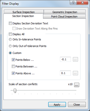

단면 포인트의 표시를 필터링하려면
CAD 뷰에서 단면의 측정된 포인트에 대한 표시를 필터링하려면 보기 탭 > 뷰 옵션 패널 > 필터 디스플레이를 클릭하고 단면 측정 탭을 선택합니다.
이 탭에는 다음과 같은 설정이 포함되어 있습니다.
단면 편차 텍스트 표시 — 디스크 또는 편차 선을 따라 측정된 각 포인트의 계산된 편차를 표시하려면 이 확인란을 선택합니다.
예를 들면 다음과 같습니다.
핀을 따른 그리기 편차 텍스트 — 측정된 포인트의 편차가 직선 또는 벡터로 표시되는 경우 직선 또는 벡터를 따라 계산된 편차를 표시하려면 이 확인란을 선택합니다.
예를 들면 다음과 같습니다.
모두 보이기 — 프로빙된 단면 그룹 포인트를 모두 표시하려면 이 확인란을 선택합니다. 표시되는 포인트를 제한하려면 이 확인란을 선택 취소하고 다음을 선택합니다.
단면 콘페티 축척 — 슬라이더를 이동하여 편차 표시기가 표시되는 배율을 변경합니다. 확대 한도를 변경하려면 아이콘을 클릭하고 새로운 최대값을 입력합니다. 편차가 스폿 콘페티로 표시되는 경우 슬라이더는 아무 효과가 없습니다.
적용을 클릭하여 변경 사항을 저장하고 CAD 뷰 및 단면뷰에 표시합니다.
