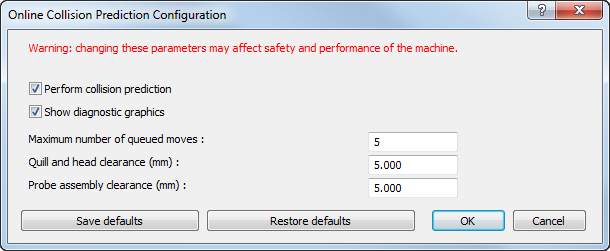

충돌 예측기는 앞으로의 이동을 계산하고 공간 및 시간적 위치를 비교하여 열 간에 충돌이 발생 가능한지 확인합니다. 예측기가 겹침을 감지하면 측정을 중지하고 근접 경고를 표시합니다. 충돌이 발생하지 않는다고 확신하면 온라인 충돌 예측 구성 대화상자를 사용하여 충돌 감지 설정의 민감도를 변경할 수 있습니다.
충돌 감지 설정을 변경하려면
- 도구 탭 > 시뮬레이터 > 이중 열 > 충돌 예측 구성을 클릭합니다.
온라인 충돌 예측 구성 대화상자가 표시됩니다.
- 충돌 예측을 비활성화하려면 충돌 예측 수행 확인란을 선택 취소합니다.
충돌 예측을 비활성화하면 프로그램 실행 탭에 경고가 표시됩니다.
- CAD 뷰에 예측 범위를 표시하지 않으려면 진단 그래픽 표시 확인란을 선택 취소합니다.
- 예측 설정을 변경합니다.
- 대기 중인 이동의 최대 개수 상자에서 충돌을 확인하기 위해 앞으로 이동할 범위를 지정합니다. 프로브 회전과 같은 일부 환경에서는 예측기가 앞으로 덜 이동하는 것처럼 보입니다.
- 퀼 및 헤드 여유 상자에 근접 경고가 지정되는 프로브 간의 거리를 입력합니다.
- 프로브 어셈블리 여유 상자에 근접 경고가 지정되는 프로브 어셈블리 간의 거리를 입력합니다.
- 향후 측정 문서에서 현재 설정을 기본값으로 사용하려면 기본값 저장을 클릭합니다.
현재 기본 설정으로 되돌리려면 기본값 복원을 클릭합니다.
- 확인을 클릭하여 변경 사항을 저장하고 대화상자를 닫습니다.
