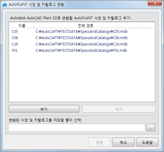

AutoPLANT 사양 및 카탈로그 변환 대화상자
AutoCAD Plant 3D toolset에서 사용할 수 있도록 AutoPLANT 사양 또는 카탈로그를 변환합니다.
옵션 리스트
주: 변환에 실패한 경우 로그 파일에서 가능한 이유를 확인할 수 있습니다. 로그 파일에 "파일을 변환할 수 없습니다. 최신 AutoPLANT 사양 생성기에서 파일을 연 후에 변환을 다시 시도하십시오."라는 메시지가 표시된 경우 변환에 필요한 클래스 정보가 사양에 없는 것입니다. 최신 버전의 AutoPLANT 사양 생성기에서 열어 사양을 업그레이드하면 누락된 정보가 제공됩니다. 그런 다음 사양을 Plant 3D로 마이그레이션할 수 있습니다.
AutoCAD Plant 3D toolset로 변환할 AutoPLANT 사양 및 카탈로그 추가
변환하기 위해 추가한 AutoPLANT 사양 또는 카탈로그를 나열합니다.
추가
변환할 파일 리스트에 새 사양 또는 카탈로그를 추가합니다.
제거
변환할 파일 리스트에서 사양 또는 카탈로그를 삭제합니다.
변환된 사양 및 카탈로그를 저장할 폴더 선택
변환된 사양 및 카탈로그의 출력 폴더를 지정합니다.
