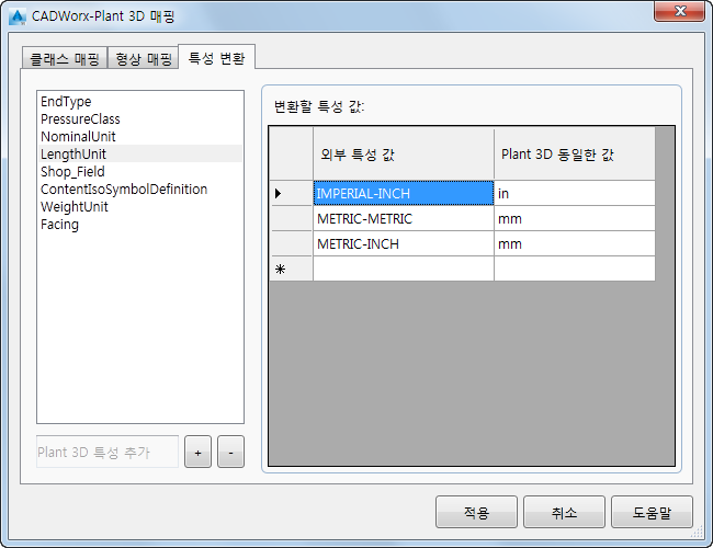

CADWorx 특성 값을 Plant 3D의 해당 특성 값으로 변환합니다.
CADWorx 특성 값을 Plant 3D의 해당 특성 값으로 변환합니다. 변환은 프로젝트의 모든 클래스에 영향을 줍니다.
CADWorx 사양에서 값을 받아 변환해야 하는 추가된 Plant 3D 특성을 나열합니다.
새 Plant 3D 특성을 추가합니다. 상자에 문자를 입력하거나 + 버튼을 클릭하여 특성을 추가합니다.
새 Plant 3D 특성을 리스트에 추가합니다.
선택한 3D 특성을 리스트에서 삭제합니다.
왼쪽에 CADWorx 특성이 있고 해당하는 Plant 3D 특성이 있는 2열 테이블을 표시합니다.
왼쪽 창의 리스트에서 선택한 특성에 대한 CADWorx 값을 표시합니다.
왼쪽 창의 리스트에서 선택한 특성에 대한 Plant 3D 동일한 값을 지정합니다. 예를 들어, 그림의 대화상자에는 CADWorx IMPERIAL INCH 특성 값이 Plant 3D 언어의 in에 매핑(변환)되어 있습니다.
