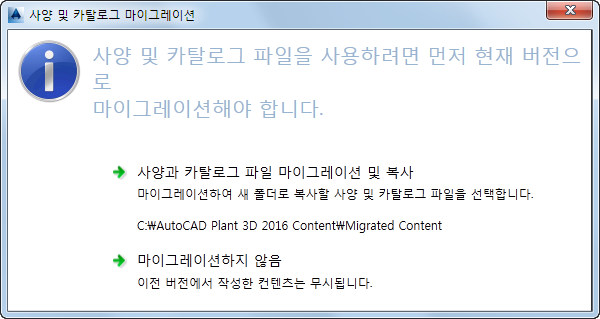

사양 및 카탈로그를 마이그레이션하려면
  1. 도구 메뉴에서 사양 및 카탈로그 마이그레이션을 클릭합니다.
  2. 사양과 카탈로그 파일 마이그레이션 및 복사를 클릭합니다.
  3. 마이그레이션할 사양 및 카탈로그 선택 대화상자에서 하나 이상의 파일을 지정합니다(예: C:₩AutoCAD Plant 3D 2022 Content₩CPak ASME₩ASME Valves Catalog.pcat).
  4. 사양 및 카탈로그 마이그레이션 완료 대화상자에서 파일 탐색기에서 마이그레이션된 파일 폴더 열기를 클릭하여 마이그레이션된 내용을 확인합니다.
