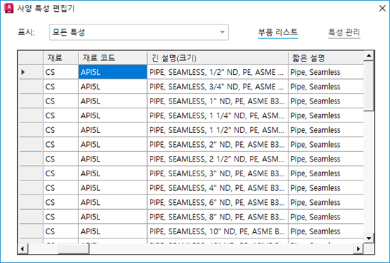

사양에서 구성요소 특성 수정
  1. 사양 편집기의 사양 시트 창에서 부품(예: 파이프, PE, ASME B36.10)을 클릭합니다.
  2. 특성 편집기를 클릭합니다.
  3. 테이블에서 셀을 선택하고 값을 입력합니다. 예를 들어, 재료 코드 열에서 API5L을 지정합니다.

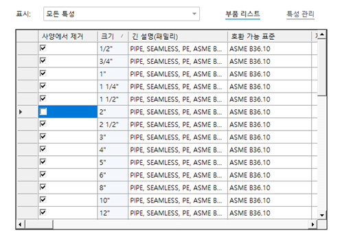

사양에서 구성요소 크기 추가 및 제거
  1. 구성요소 크기를 제거하려면 제거할 각 크기(예: 3/4” 및 3”)에 대해 사양에서 제거를 선택합니다.

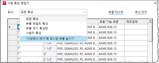

  2. 구성요소 크기를 추가하려면 다음을 수행합니다.
    • 표시 드롭다운 리스트를 클릭하고 "사양에서 제거"로 표시된 부품 숨기기를 선택 취소합니다.
    • 추가할 각 크기(예: 2")에 대해 사양에서 제거를 선택 취소합니다.
      주: “사양에서 제거”로 표시된 부품 숨기기를 선택 취소할 때 추가하려는 구성요소 크기가 표시되지 않으면 카탈로그 편집기를 사용하여 크기를 추가할 수 있습니다.
  3. 적용을 클릭합니다.

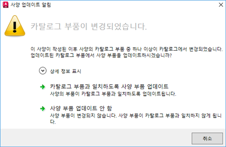

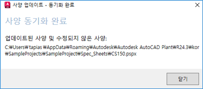

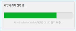

카탈로그 변경 사항으로 사양 업데이트
  1. 사양 메뉴카탈로그에서 업데이트 확인을 클릭합니다.
    사양 동기화가 시작됩니다.
  2. 작업이 완료되면 사양 업데이트 알림 대화상자가 표시됩니다. 카탈로그 부품과 일치하도록 사양 부품을 업데이트할지 여부를 선택합니다.
