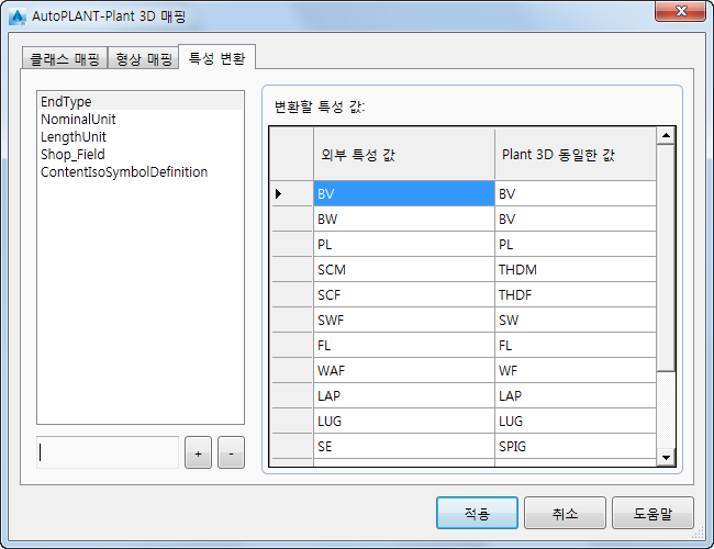

AutoPLANT 특성 값을 Plant 3D의 해당 특성 값으로 변환합니다.
AutoPLANT 특성 값을 Plant 3D의 해당 특성 값으로 변환합니다. 변환은 프로젝트의 모든 클래스에 영향을 줍니다.
AutoPLANT 사양에서 값을 받아 변환해야 하는 추가된 Plant 3D 특성을 나열합니다.
새 Plant 3D 특성을 추가합니다. 상자에 문자를 입력하거나 + 버튼을 클릭하여 특성을 추가합니다.
기존 스크립트를 재사용하려면 기존 특성을 마우스 오른쪽 버튼으로 클릭하여 매핑 정보를 복사한 다음 새 특성을 마우스 오른쪽 버튼으로 클릭하여 정보를 붙여넣습니다. 이 동작은 이 탭에만 영향을 줍니다.
새 Plant 3D 특성을 리스트에 추가합니다.
선택한 3D 특성을 리스트에서 삭제합니다.
왼쪽에 AutoPLANT 특성이 있고 해당하는 Plant 3D 특성이 있는 2열 테이블을 표시합니다.
왼쪽 창의 리스트에서 선택한 특성에 대한 AutoPLANT 값을 표시합니다.
왼쪽 창의 리스트에서 선택한 특성에 대한 Plant 3D 동일한 값을 지정합니다. 예를 들어, 그림의 대화상자에는 예를 들어, AutoPLANT 끝 유형 값 BW는 Plant 3D 언어의 BW에 매핑(변환)됩니다.
