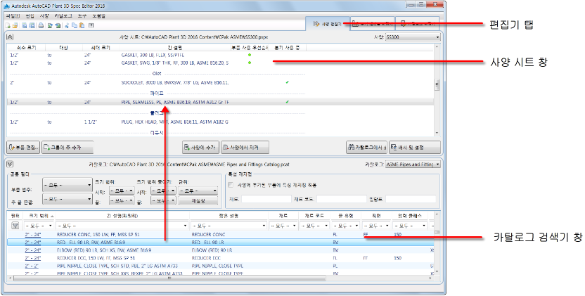

AutoCAD Plant 3D toolset 사양 편집기에서는 산업 표준 부품 카탈로그를 사용하여 사양 파일을 작성 및 수정할 수 있습니다. 카탈로그를 사용자화할 수도 있습니다.
사양 편집기 탭에서 카탈로그 검색기 창의 구성요소를 사양 시트 창에 추가할 수 있습니다.
편집기 탭을 사용하여 다음 작업공간 간에 전환할 수 있습니다.
사양 편집기를 사용하여 사양에 부품을 추가합니다. 분기 테이블 편집기에서 파이프를 라우팅할 때 AutoCAD Plant 3D toolset에서 사용되는 분기 부속품 기본 설정을 지정합니다. 카탈로그 편집기를 사용하여 카탈로그를 관리하고, 파이프 구성요소의 치수 특성을 수정하고, 구성요소를 작성합니다.
카탈로그는 사양을 작성하는 데 사용되고, 사양은 3D 모형에서 파이프를 라우팅하는 데 사용되지만 링크되지는 않습니다. 사양, 카탈로그 및 3D 모형은 작성 후 독립적으로 작동합니다. 카탈로그에서 사양으로 부품 정보를 복사할 수 있습니다. 사양이 완료되면 카탈로그에서 사양을 사용하지 않아도 됩니다. 마찬가지로, 3D 모형에 추가된 구성요소에는 더 이상 사양이 필요하지 않습니다.
