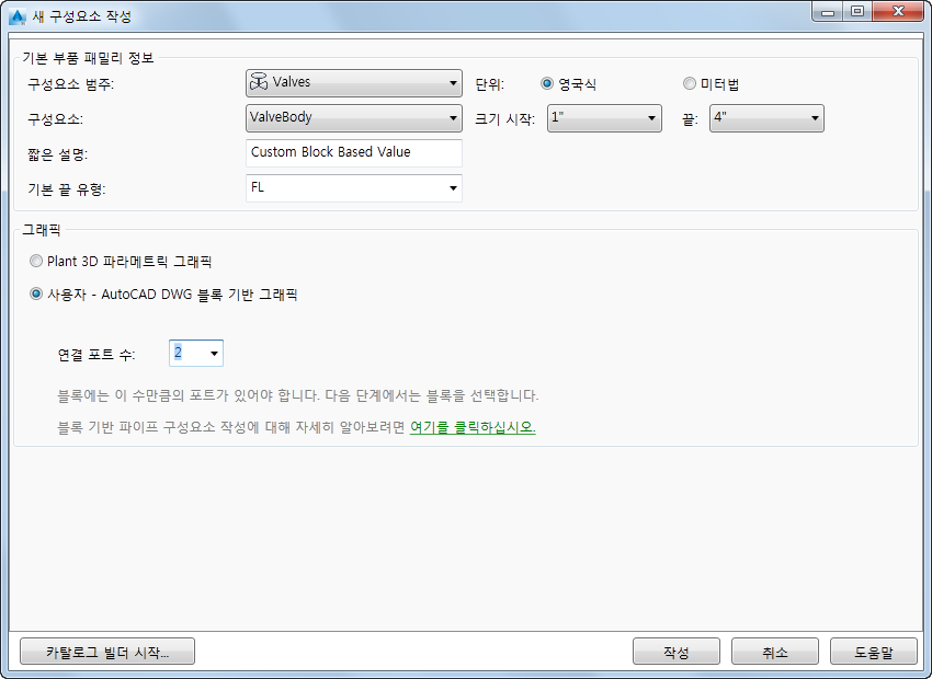

새 구성요소(블록 기반) 작성
블록 기반 구성요소를 카탈로그에 추가합니다.
옵션 리스트
구성요소를 작성한 후에는 일반 특성을 변경할 수 없습니다. 부품을 작성한 후 카탈로그 편집기 탭에서 추가 특성을 수정할 수 있습니다.
크기 범위
크기 리스트에 추가할 크기 범위를 지정합니다. 크기를 추가한 후 사용자 형상을 가져오고 포트 특성을 지정할 수 있습니다.
