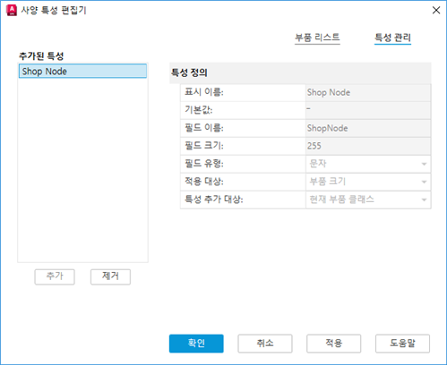

선택한 부품에 대한 특성 정의를 추가하고 수정합니다.
옵션 리스트
새 특성을 추가하고 현재 선택 항목 또는 사양의 모든 부품에 대한 특성 정의를 설정합니다.
추가된 특성
추가된(사용자) 특성을 나열합니다.
- 추가
- 특성 정의에 지정된 값을 사용하여 특성을 추가합니다.
- 제거
- 리스트에서 특성을 삭제합니다.
특성 정의
추가된 특성을 정의합니다.
- 표시 이름
- 특성 표시 이름을 설정합니다.
- 기본값
- 특성 기본값을 설정합니다.
- 필드 이름
- 필드 이름을 설정합니다.
- 필드 크기
- 문자 유형의 크기를 설정합니다. 1자에서 255자 사이의 크기를 지정할 수 있습니다.
- 필드 유형
- 특성 유형을 설정합니다. 문자, 숫자 또는 확인란 유형(True/False)을 지정할 수 있습니다.
주: 문자 유형을 지정하는 경우 필드 크기를 입력해야 합니다. 숫자 유형을 지정하는 경우 기본값을 지정합니다. 확인란을 지정하는 경우 기본값(True 또는 False)을 지정합니다.
- 적용 대상
- 특성을 부품 크기 또는 부품 패밀리에 적용합니다.
- 특성 추가 대상
- 선택한 부품 또는 모든 부품에 특성을 추가합니다.
