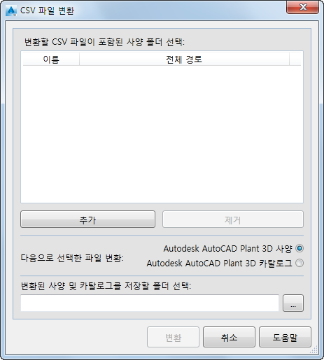

  1. 파일 메뉴에서 변환CSV 파일을 클릭합니다.
  2. CSV 파일 변환 대화상자에서 추가를 클릭합니다.
  3. 폴더 찾아보기 대화상자에서 변환할 CSV 파일이 포함된 폴더로 이동합니다. 확인을 클릭합니다.
  4. CSV 파일 변환 대화상자에서 다음을 수행합니다.
    • 다음으로 선택한 파일 변환 옆에서 CSV 파일에 포함된 데이터에 따라 AutoCAD Plant 3D toolset 사양 또는 AutoCAD Plant 3D toolset 카탈로그를 클릭합니다.
    • 변환된 사양 및 카탈로그를 저장할 폴더 선택 아래에서 [...] 버튼을 클릭하고 변환된 파일을 저장할 폴더를 찾아봅니다. 확인을 클릭합니다.
    • 변환을 클릭합니다. 대화상자에 변환 진행률이 표시됩니다.
