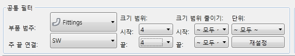

카탈로그에서 파이프 구성요소를 찾으려면
  1. 사양 편집기의 공통 필터 아래에 있는 부품 범주 선택 리스트에서 부품 범주(예: 부속품)를 클릭합니다.
  2. 주 끝 연결 리스트에서 주 끝 연결 유형(예: BV)을 클릭합니다.
  3. 크기 범위에서 크기 범위(예: 2"~12")를 지정합니다.
  4. 짧은 설명 상자에 표시 필터(예: *ELL)를 입력합니다.
    필터 지우기를 클릭하여 공통 필터는 유지하고 부품 표시 필터는 지울 수 있습니다.

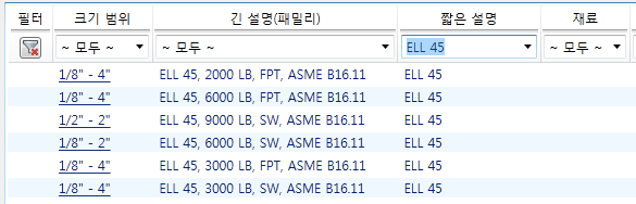

카탈로그 부품을 검색하려면
  1. 사양 편집기 또는 카탈로그 편집기의 카탈로그 창에 있는 필터 열에서 필터 지우기를 클릭하여 카탈로그 부품 표시 필터를 지웁니다.
  2. 원하는 필터 리스트 상자에서 ~ 모두 ~를 클릭하여 구절을 강조 표시합니다. 원하는 검색 용어의 문자열 앞에 물결표(~)를 입력합니다. 예를 들어, 클래스 이름 리스트에서 ~bl을 입력하면 bl이 포함된 모든 클래스 이름이 결과에 포함됩니다. 이 예에서는 SpectacleBlind 및 Bleedring 클래스가 표시됩니다.
카탈로그 테이블 열을 재정리하려면
    카탈로그 창에서 원하는 열의 헤더를 클릭하고 이를 대치할 위치로 수평으로 끌어옵니다.
