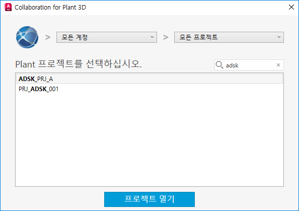

액세스할 수 있는 Plant Collaboration 프로젝트의 리스트가 표시됩니다. 왼쪽(Plant 프로젝트 위) 드롭다운 리스트에는 액세스할 수 있는 Autodesk Docs 계정이 표시됩니다. 오른쪽 드롭다운 리스트에는 해당 계정 내에서 액세스할 수 있는 Autodesk Docs 프로젝트 폴더가 표시됩니다.
Autodesk Docs에서 프로젝트가 열립니다. 프로젝트 정보는 로컬로 복사되기 때문에 처음 프로젝트를 열 때는 프로젝트를 처음으로 동기화하거나 다운로드하므로 시간이 다소 걸릴 수 있습니다.
