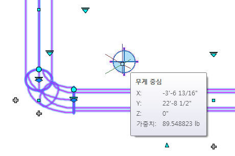

모형에서 COG 그림 문자를 표시하는 실시간 COG를 사용합니다.
리본:
분석 탭
실시간 COG
명령 입력:
plantselectivecogswitch | 유형: | 정수 |
| 저장 위치: | 레지스트리 |
| 초기값: | 0 |
실시간 COG가 활성화된 경우 파이프, 파이프 지지 또는 장비를 선택하면 실시간 COG 그림 문자가 도면 영역에 표시됩니다.
선택한 객체 중 하나 이상에 가중치가 설정되어 있어야 실시간 COG 그림 문자가 표시됩니다.
그림 문자 위에 커서를 놓아 COG 및 가중치 상세 정보를 표시할 수 있습니다.
1 |
켜기 - COG가 활성화됩니다. |
0 |
끄기 |
