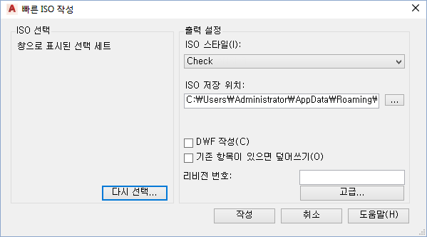

선택 세트 또는 선 번호에서 빠른 등각투영 도면을 작성합니다.
3D 모형에서 객체를 선택하거나 선 번호에서 빠른 ISO를 작성할 수 있습니다. 선택 세트를 사용할 경우 출력 도면 이름은 UserDefinedLine입니다.
빠른 ISO를 작성할 선택 세트를 지정합니다. 선택 세트를 사용할 경우 출력 도면 이름은 UserDefinedLine입니다.
선택 세트를 변경하거나 선 번호로 선택합니다.
도면에 있는 선 번호를 나열합니다.
프로젝트의 모든 선 번호를 나열합니다.
현재 선택 세트에 있는 선 번호를 나열합니다.
등각투영 출력 설정을 지정합니다.
사용할 ISO 스타일을 지정합니다. 프로젝트 설정에서 ISO 스타일을 작성 및 수정할 수 있습니다.
등각투영 도면을 작성할 폴더를 지정합니다.
등각투영에 대한 DWF를 작성할지 여부를 지정합니다.
이 옵션을 선택하면 이름이 같은 기존 등각투영 도면을 덮어씁니다. 선택을 취소하면 새 등각투영 도면의 이름이 바뀝니다.
제목 블록에 표시할 수 있는 리비전 번호를 설정합니다.
고급 ISO 작성 옵션 대화상자를 표시합니다.
