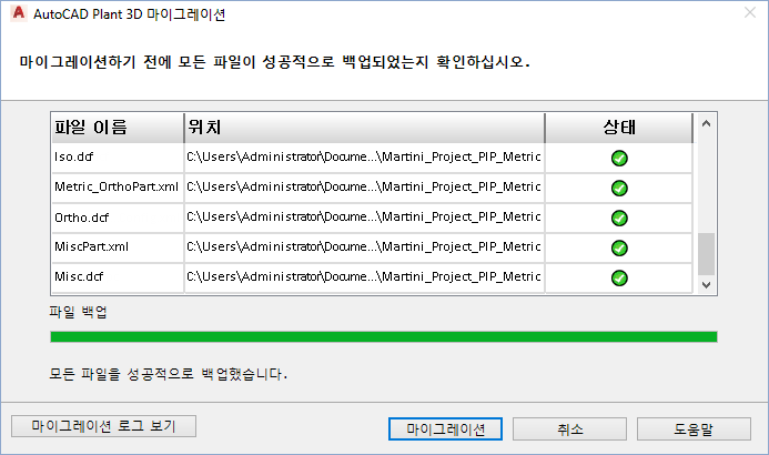

마이그레이션하기 전에 백업을 위해 선택한 파일에 대한 정보를 제공합니다. 이 페이지는 파일 백업 옵션을 활성화한 경우에만 표시됩니다.
프로젝트 파일을 백업하도록 선택한 경우 프로젝트 마이그레이션 마법사가 백업을 자동으로 수행합니다. 이 백업에는 프로젝트에 필요한 파일과 백업에 추가하기 위해 선택한 모든 추가 파일이 포함됩니다. 테이블에는 각 파일의 이름 및 위치 경로가 동적으로 표시됩니다.
백업이 진행되면 테이블의 상태 열에 백업의 성공(
) 또는 실패(
) 여부가 표시됩니다.
백업 프로세스의 진행률을 나타냅니다.
마이그레이션 프로세스를 시작합니다. 이 버튼은 백업 프로세스가 완료된 후에만 활성화됩니다.
