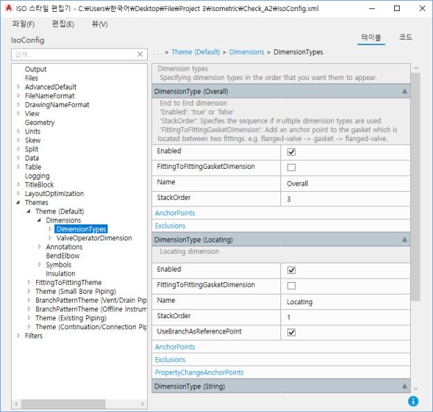

IsoConfig.xml 파일에서 고급 등각투영 사용자화를 위해 ISO 스타일 편집기를 사용합니다.
ISO 스타일 편집기에는 고급 등각투영 사용자화를 위한 해당 IsoConfig.xml이 표시됩니다. 프로젝트 설정 대화상자의 ISO 설정 페이지에서
을(를) 클릭합니다.
ISO 스타일 편집기의 왼쪽 창에 IsoConfig.xml과 동일한 구조가 표시됩니다. 각 노드를 확장하여 해당 하위 노드를 표시합니다.
뷰를 전환하여 테이블 또는 코드 뷰에 설정을 표시할 수 있습니다.
